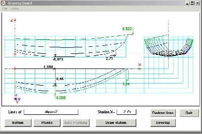

Per la progettazione dello scafo mi sono
affidato al programma Carene2003, la versione gratuita del
programma di Robert Lainé.
Dopo numerosi tentativi e consultazione dei vari progetti che si trovano in rete, ho raggiunto, a mio parere, l'obiettivo prefissato |
Da questo programma si ricavano poi tutte le coordinate necessarie al disegno delle parti: fondo, fiancate e tutte le ordinate a partire dallo specchio di poppa (transom) |

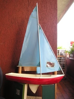

Ho costruito prima un modello. Ho scelto una
deriva basculante, basandomi su ottime indicazioni fornitomi da
Francesco Laterza
L'alberatura e le vele sono l'esatta riproduzione in scala del kit in dotazione al mio gommone a vela che ho "rottamato".

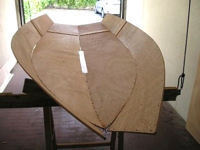

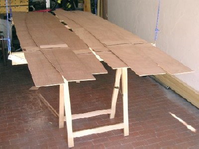

Questi sono tutti i componenti del guscio tagliati e giuntati con il metodo "lapazza".. |

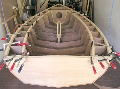

Inizio della "cucitura". Ho gia' tagliato preventivamente la fessura per la cassa della deriva |

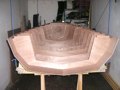

Cucitura terminata. Le ordinate che si vedono non sono state usate per il metodo di costruzione tradizionale. Servono ad irrobustire lo scafo, dato che ho usato compensato spesso solo 4.2 mm, inoltre faciliteranno la posa del doppio fondo/pareti. |

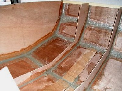

Ho incollato tutto internamente, i cinque spigoli interni con i cordoli in resina addensata e tutte le ordinate con due cordoli ciascuna (un po' piu' piccoli), ed infine li ho coperti con il nastro in fibra di vetro. Il lavoro e' stato abbastanza lungo e qualche volta noioso, dovuto alla presenza delle ordinate che hanno impedito di stendere i cordoli ed il nastro in maniera continua per tutta la lunghezza dello scafo. |

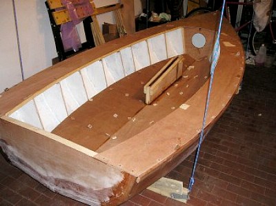

Sono state incollate quasi tutte le "coperte" tranne quelle laterali interne. |

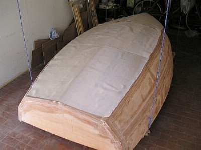

Ho rivestito tutto lo scafo, ad eccezione delle pareti laterali interne, con un tessuto in vetro da 166 gr/mq. L'operazione si e' rivelata molto semplice. Stendendo successivamente una sola mano di epoxy, il risultato finale e' stato eccellente. |

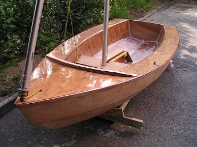

Ecco Slipper finito. Ho lasciato a "legno" solo la "tuga." |

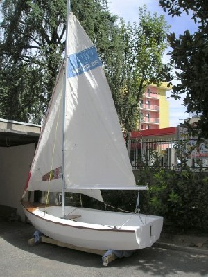

L'armo velico randa-fiocco del vecchio gommone a vela. |

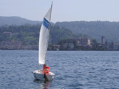

Prima uscita e "varo" della barca. E' il 10/9/2006, raduno e regata della classe 10' a Pella sul lago d'Orta. |

La prova in acqua ha evidenziato la difficolta' di manovra con l'armo
randa-fiocco, specialmente per le generose dimensioni del fiocco che
andando molto dietro all'albero non risulta di facile manovra.
Inoltre, nell'unica scuffia che mi e' capitata (non per il vento ma perche' mi sono inoltrato a prua) la barca si e' capovolta a 180 gradi in brevissimo tempo, forse a causa del peso eccessivo dell'albero e lo strallo sempre in alluminio, e la mancata sigillatura degli stessi che ne ha causato il riempimento d'acqua. Su questi problemi, ho deciso per l'anno prossimo, di cambiare completamente l'armo velico: La sola randa e l'albero in fibra. |

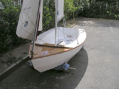

Aprile 2007

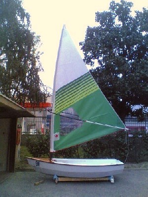

Il nuovo armo velico: albero da 490 da winsurf rinforzato internamente e vela da 5.6 mq sempre da windsurf di quelle "vecchie" (sembra che quelle moderne non vadano molto bene sui 10')

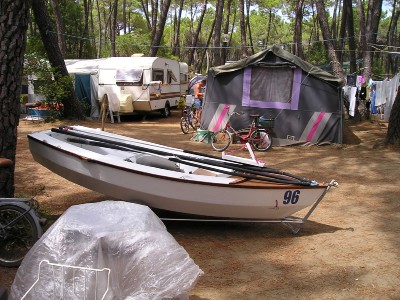

La barca in campeggio nell'estate 2007. |
