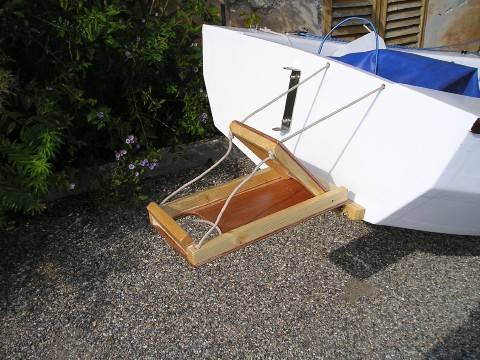

E' una scaletta destinata ad agevolare la risalita sulla barca in caso di scuffia, Il progetto non e' mio, ho trovato l'idea da un articolo su DuckWorksMagazine a nome Rob Rohde-Szudy. | |

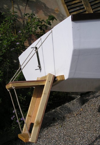

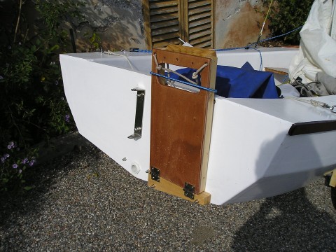

Rispetto al progetto originale, ho messo due cerniere al posto degli occhielli. Ho dovuto scegliere questa via perche' il fondo della mia barca non e' orizzontale. Se avessi adottato il metodo di Rob, la scaletta non si sarebbe aperta perfettamente verticale. | |

La cima in poliestere e' stata sostituita con una cima in Dynema ottenendo cosi' una sensazione di robustezza maggiore, l'altra cima era troppo elastica. |
