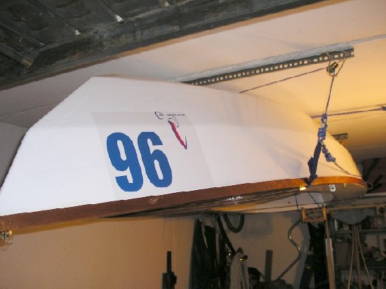

La barca sollevata al soffitto del box. Entrando in
retromarcia con l'auto, riesco a calarla sulle barre portatutto.

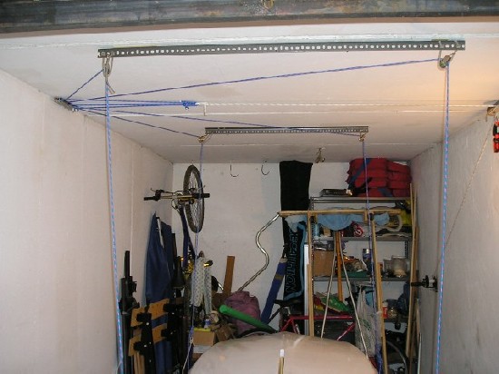

Ho imbullonato
due barre forate (quelle usate per gli scaffali) al soffitto e messo
quattro carrucole
Le quattro cime partono

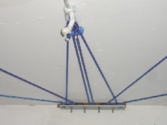

dalla barca, salgono alle quattro carrucole e convergono in un rinvio a
quattro pulegge autocostruito. Da qui, le quattro cime vengono
riunite in un' unica cima diretta alla parte opposta del soffitto.

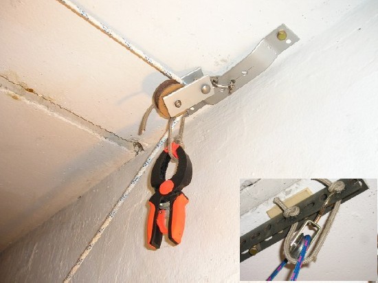

Dal lato opposto sempre nel
soffitto, ho messo una carrucola che rinvia in basso all'arganetto. Il
morsetto a pinza nell'immagine, tiene aperto e tesato un anello di corda
messo per sicurezza. Lo stesso sistema di sicurezza, e' stato messo anche
sulle quattro carrucole sulle barre metalliche.

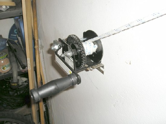

Questo e' l'arganetto manuale
imbullonato alla parete.
