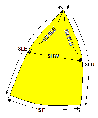

Misura di vele di prua
non inferite:
come da definizione al
punto precedente “NORMA TRANSITORIA RIGUARDANTE LE VELE AGGIUNTIVE”.
Le vele verranno misurate
secondo le raccomandazioni IRS, e la conseguente formula di calcolo, e
cioè:
Si misurano le lunghezze
del bordo di entrata, del bordo di uscita, della base, seguendone lo
sviluppo curvilineo, e della larghezza presa tra i due punti intermedi
dei bordi di entrata e di uscita.
La formula da usare è:
SPA = ((SLU + SLE)/2) * ((SF + (4 * SHW))/5)
* 0.83
Dove:
SPA = superficie velica
SLU = lunghezza bordo d'uscita
SLE = lunghezza bordo d'entrata
SF = lunghezza base
SHW = larghezza compresa tra i punti a 1/2 bordo d'entrata e 1/2 bordo
d'uscita
