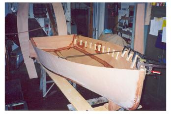

Guido Ratti si offrì di tracciarmi i fogli di CM con delle dime che lui possedeva, ma mi dissi che anche la tracciatura era parte del godimento, poi io ho sempre amato il disegno tecnico.
Ginocchia come zampogne a stare sempre piegato per tirare le righe, poi tutti i chiodini e il listello flessibile per tracciale le curve dei semiscafi, la miriade di forellini per la legatura con il filo di rame.
Ricordo ancora quando, dovendo aprire e dare forma ai due semiscafi, chiamai un amico e gli dissi….cosa fai stasera ? Ho mia madre a cena, perché ? Peccato, mi serviva una mano per aprire gli scafi e mettere in posa lo specchio di poppa…….a ma se è per cose così importanti basta dirlo, a che ora devo essere li ? pensare che la mia barca era, per lui, più urgente della Mamma, ancora oggi mi commuove.

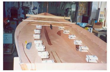

Fissati i correntizi che sorreggono la coperta, assolutamente senza viti, solo colla e morsetti, ho poggiato la coperta in posizione, avendo così il riferimento di dove andare a fissare le pareti verticali delle panche di seduta, che sono poi anche le casse stagne di galleggiamento; fissate queste con una cordonatura esterna, ho poi tolto la coperta e le ho nastrate dall’interno , così da non vedere nulla da fuori.

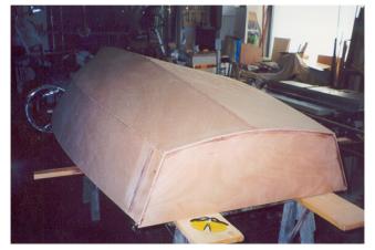

Sigillate le casse nella parte anteriore, ho poi resinato la coperta, qui ho dovuto per forza mettere delle viti inox sul perimetro esterno, non potendo usare morsetti.
Il tocco di classe è stato il chiudere i buchi dove si vedono le teste delle viti, con dei piccoli dischetti di piallaccio di mogano, volutamente più scuro dell’Okumè, così da evidenziare il dettaglio.
Messa in posizione la cassa di deriva con i suoi tre listelli di seduta, l’interno era ormai pronto.

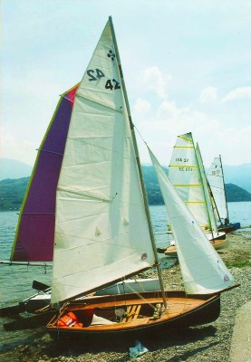

Il primo varo avvenne verso la fine dell’estate 2001, sul lago di Oggiono, in compagnia di una amico, non si muoveva un filo di vento, io feci un piccolo giro pompando con la pala del timone, grande delusione.
Il debutto, se non ricordo male, avvenne a Cernobbio, dove si svolgeva l’ultima gara dell’anno, mi iscrissi e andai in acqua, ma l’esperienza fu tragica…la barca andava solo al traverso, non voleva saperne di bulinare, quindi non riuscivo neppure a virare in prua, continuavo ad andare avanti e indietro dal molo, sempre al traverso, strambando ad ogni passaggio.
Che delusione, poi, sono pure scaduto sottovento e , non potendo risalire, sono andato a riva, dove il fondale era poco, saltando in acqua e trascinando la barca a mano per cinquanta metri, le gambe gelide…che brutto ricordo.
Col fiocco autovirante la barca non voleva saperne di andare dove volevo io, quindi, tornato a casa, cominciano le modifiche….via l’autovirante, fai un bompresso, la vela sempre più fuori, poi sempre più grossa, sino a diventare troppo poggiera; Poi le prove con derive diverse, e le pale dei timoni, più sottili e profonde, ma è tutto sbagliato, quindi ritorno a deriva e timone originale.
Sono anche stato bloccato con la schiena per un lungo tempo, quindi feci il timone che si muoveva con una pedaliera, io stavo sdraiato tipo Formula 1 dentro la barca, ma di bolina era un’impresa, non potendo sbilanciarmi all’esterno.
Dopo tre anni di sofferenze, finalmente , nel 2004, con il fiocco fissato sul muso a prua, l’arretramento dei punti di scotta del fiocco, le sartie che irrigidiscono l’albero e non fanno fare catenaria al fiocco, la barca comincia ad andare, stringe la bolina, accelera bene e di colpo, con tre regate, siamo a metà della classifica.
Ora non vedo l’ora di iniziare il nuovo anno, conscio di non poter dare la birra ai primi, ormai imprendibili sui loro multiscafi, ma con la certezza che a poppa della mia barca, non saranno pochi quelli che dovranno accontentarsi dei rifiuti della mia randa.
